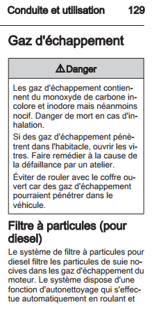

Pour moi il n'y a riens d'anormal, ton FAP fonctionne bien, pour la fumée blanche qui sort de la calandre, ça ne parait pas normal se que je vais te dire, mais c'est bien normale qu'il y est un peu de fumée et des odeurs désagréables. Tu conduits une voiture neuve où il reste encore un peu de cire sur ton moteur et de plus comme ton FAP se régénère ton moteur et ton FAP chauffent beaucoup plus qu'à la normale pour son nettoyage. Donc pas inquiétude, ça ne va pas durer les fumées et d'odeurs bizarre vont s'estomper avec le temps.
Voilà se qui est dit dans le manuel d'utilisation du Mokka:
