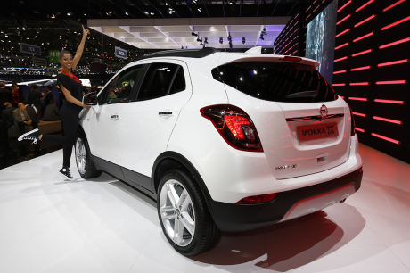

C'est d'ailleurs assez étonnant cette histoire d'antenne car à la présentation à Genève il en avait une ( de requin).

WHITE C2 a écrit:C'est d'ailleurs assez étonnant cette histoire d'antenne car à la présentation à Genève il en avait une ( de requin).
Surement une histoire de finition à mon avis...
