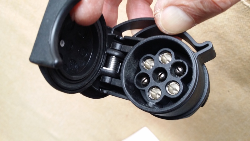

C'est celui du milieu (dessin). Mais il faut un adaptateur pour brancher soit remorque ou caravane, (voir photos jointe).
Lorsqu'ils m'ont branché l'attelage (chez Opel) l'adaptateur était fourni avec.
La 1ère photo représente la partie qui s'emboite dans la prise de l'attelage (1/4 de tour pour le fixer).
La 2ème photo représente la partie ou l'on va brancher la prise de la remorque.
La 3ème photo c'est la réf. de l'adaptateur. (à l'envers oups je m’excuse).
Cet adaptateur peut rester sur l'attelage du Mokka mais moi je l'enlève pour éviter le vol.  (ça prend 4 secondes).

Bonjour, si quelqu'un peu me renseigner , j'ai un mokka de 2012 avec attelage monté d'origine en 13 broches, j'ai acheté l'adaptateur 7 broches comme sur la photo pour tracté une remorque.
Mais problème quand je branche et que je teste un clignotant il se met a clignoté rapidement et il ne se passe rien sur la remorque, j'ai verifier le faisceau de la remorque il est ok, je me suis apercu que pas mal de personne sont embeter de la meme façon.
est ce qu'il faut peut etre que je remplace la 7 broche par une 13 pour eviter l'adaptateur.si quelqu'un pourrait me donner la solution .

J'ai l'adaptateur depuis mon 1er Mokka et il fonctionne aussi bien sur mon 2ème, tu dois donc avoir un mauvais branchement quelque part.

il ne sont pas oxydés, je pense que le probleme viens du cablage de la remorque, le courant arrive bien a l'attelage si je met le clignotant gauche ce sont les eclaireur de plaque qui s'allume il va falloir que je verifie si chaque fil est bien positionné.Si ca marche sur les votres ca devrait aller aussi sur le mien.Merci pour vos conseil
Mokka 59
Messages : 15
Date d'inscription : 08/11/2017
Re: Faisceau d'attelage.
Message par Mokka 59 le Dim 7 Jan 2018 - 16:35
Re donc je viens de finir par trouver , c'etait en fait le fil de masse fixer sur le support de plaque qui ne faisait pas contact! Merci pour votre aide Wink
