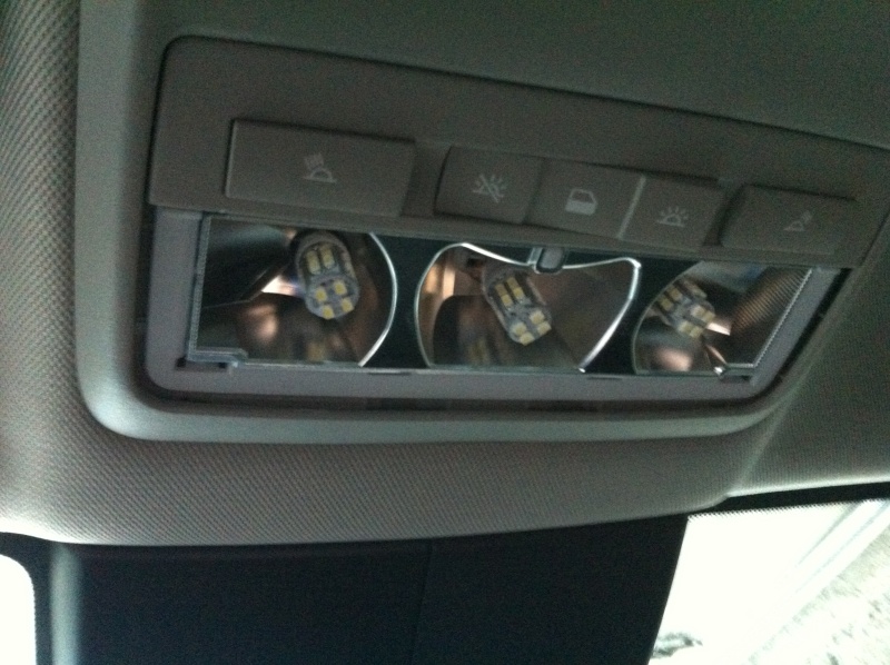

Démontage du plafonnier:
Pour commencer, à l'aide d'un tournevis plat et très fin je retire le cache du plafonnier ATTENTION il faut être délicat car ça casse facilement ensuite je retire les 3 ampoules pour y mettre les neuves.

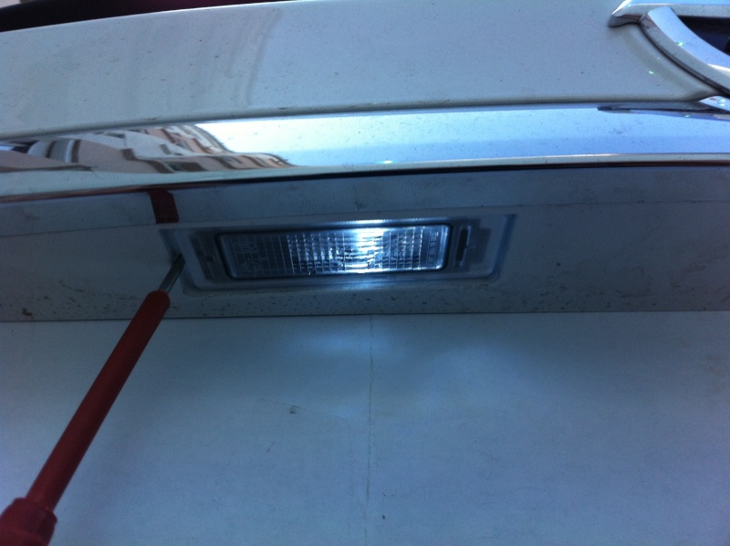

Démontage éclaireurs de plaque d'immatriculation arrière:
Le démontage est très simple, avec un tournevis plat et fin j'exerce une légère poussée vers la droite pour décaler l'éclaireur ,tout en faisant levier avec le tournevis pour le décoller. Ensuite, pour retirer l'ampoule il faut tourner le porte culot d'un quart de tour et ensuite tirer dessus.

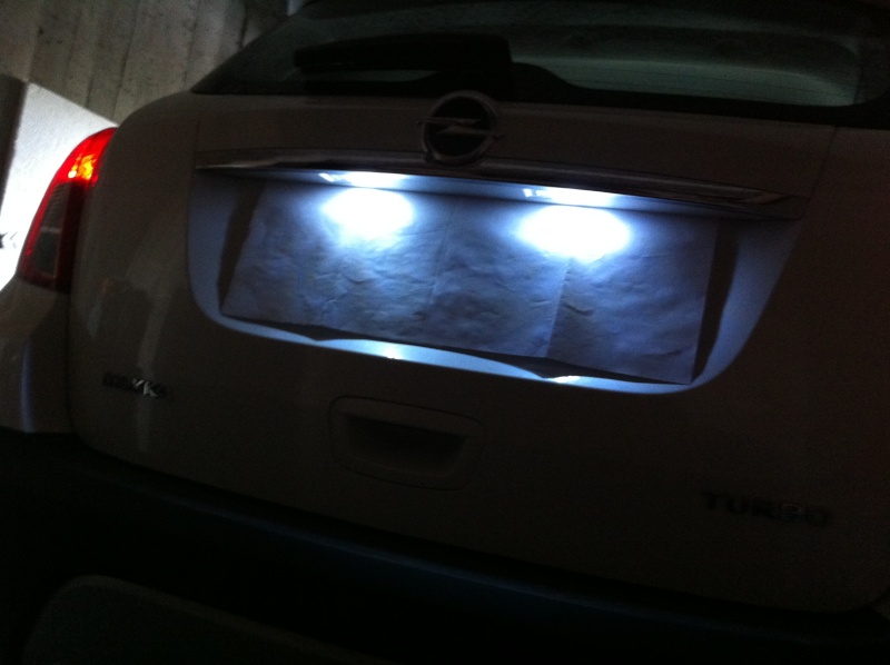

Résultat:

Voici le rendu du plafonnier arrière avec l'ampoule navette à LED, j’essaierai de prendre de nouvelles photos de nuit mais en tout cas le résultat est splendide les LED ne sont pas agressive pour le yeux, ça fait une lumière douce.
